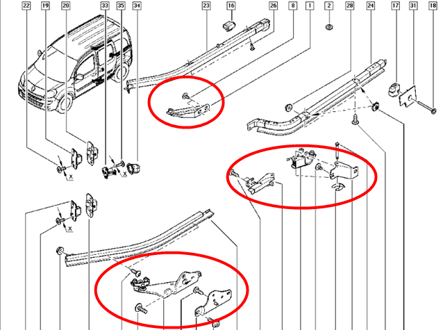

Reguluje się tak samo jak w Kangoo I, czyli na mocowaniach wózków prowadzących drzwi - regulacja szczelin góra - dół.
Jeśli się uda, spróbuj najpierw na zamku - pewne ma trzy śruby, wkręcane od zewnątrz. Spróbuj przesunąć zamek do zewnętrznej strony drzwi. to zrobisz sam, do regulacji drzwi, przyda się druga osoba.
Poniżej rysunek, zaznaczyłem Tobie, o których wózkach piszę wyżej. Kangoo II nigdy nie miałem, więc to moje wywody z " doświadczenia " :lol:
