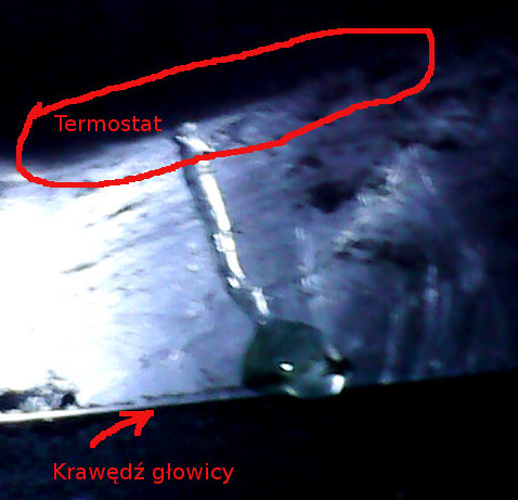

Zlokalizowałem wyciek. Wycieka spod głowicy pod termostatem.

Znalazłem, przydała się kamera inspekcyjna.
Mała strużka z termostatu.
