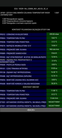

Problem dotyczy Kangoo (2008) 1,6 16V, 78 kW.
Podczas zagrzewania silnika na postoju wszystko jest ok, tzn temperatura cieczy rośnie, termostat się otwiera itd.
Problem pojawia się podczas jazdy. Temperatura nie przekracza około 51 stopni, a dodatkowo załącza się wentylator, przez który pewnie ta temperatura nie potrafi podnieść się wyżej. Po przeskanowaniu PyClipem pokazuje jedynie błąd DF001.
Wymieniłem już czujnik temperatury oraz presostat klimatyzacji. Więcej pomysłów już nie mam, więc liczę na Waszą pomoc.
Screenshot_20241202-214157 (3).png (77.09 KiB) Przeglądane 2088 razy
