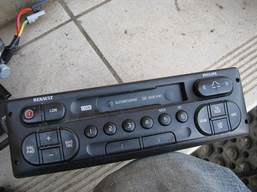

Gościu od wyświetlacza przyśle mi drugi także dam znać jak dojdzie i podstawie. Co do rozkodowania to odciąłem zasilanie od radia potem podpiąłem, włączyłem radio i czekałem 30 min. wpisałem kod i nic.

A radio wydaje z siebie jakieś dźwięki przy wpisywaniu kodu??

Radio milczy. Nie wydaje żadnych dźwięków. tylko po włączeniu na światłach uruchamia się podświetlenie radia i wyświetlacza. Po wyłączeniu radia wyświetlacz też się wyłącza. Sugerujesz że radio rozsypane??

Jeżeli podpięte głośniki, to radio powinno podczas wpisywania kodu "pipkać", po błędzie powinien być trochę głośniejszy dźwięk.
Odłącz całkowicie wyświetlacz od radia i spróbuj wpisać kod.

Odłączyłem wyświetlacz. Poczekałem 15 minut i cisza przy wciskaniu przycisków.

Czy radio 22DC594/62F będzie współpracować z moim wyświetlaczem??

Pokaż fotkę z tyłu radia

Nie mam fotki bo to z z allegro. Model Ci nie wystrarczy??
