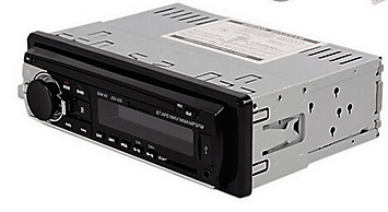

Witam wszystkich mam takie radyjko zwykłe, ale nie działa pod pilotem przy kierownicy. Moje pytanie to czy można je jakoś podłączyć pod pilota przy kierownicy ? Kiedyś ktoś mi powiedział że tak tylko trzeba to przerobić czy coś wstawić za znaczę że radio ma bluetooth. i nie chciałbym go wymieniać bo mam w nim zestaw głośnomówiący gdzie telefon mam w kieszeni a odbieram na radiu. Dzięki za podpowiedzi.
Tu radio:

Jeśli radio nie ma osobnego wyjścia na pilota w postaci gniazda "jack" to nic nie zrobisz... Jeśli ma, to dostępne są emulatory pilota.

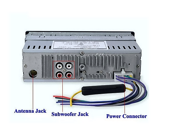

tylko to co widać na fotkach więc chyba nie ma :) ;)

Niestety ale jest to radia typu No Name ... i do tego zapomnieć o sterowaniu przy kierownicy :(

Nie koniecznie "zapomnieć". Najpierw naszykuj sobie markę i model radia, następnie wejdź na stronę http://www.piloty.pl , poniżej daję potrzebną stornę;
http://www.piloty.pl/multimedia.html
wypełnij ten formularz jaki widać, w uwagach napisz do jakiego auta. Jeśli czegoś nie wiesz, to po prostu do nich zadzwoń. Musisz kupić interfejs/kabelki przejściowe, które oni dorobią Ci na zamówienie. Taka przejściowka / adapter kosztuje średnio 80/120 zł + przesyłka. Dokupisz sobie dżojstik pod kierownicę (jeśli nie masz) i wygoda wróci.

Ale żeby móc dobrać interfejs/przejściówkę to radio musi mieć wejście do zewnętrznego sterowania. Jakiekolwiek. Bez tego niestety trzeba zapomnieć.

No fakt :oops: Nie zwróciłem uwagi, że radio kolegi ma tylko jedno małe gniazdo. Ale zapytać nie zaszkodzi.
