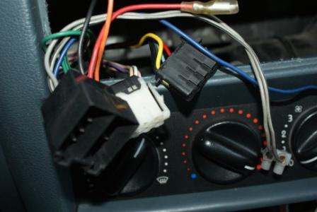

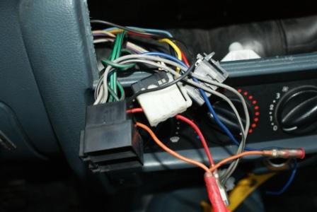

dodaje foto ;-)

To duże czarne to fabryczna kostka ISO, o ile mnie wzrok nie myli pozbawiona części kabli.
To małe czarne i białe to prawdopodobnie kostki do radia które faktycznie było wcześniej zamontowane. I chyba w nich są brakujące kable.
Są jeszcze jakieś pojedynczo-podwójne niewiadomego przeznaczenia.... :roll:
Jednym słowem czeka Cię układanie puzli :mrgreen:

A ja polecałbym koledze do kupionego radia kupić gdziekolwiek kostki iso.W kangurze pomierzyć napięcia i odpowiednio pospinać,Myślę że jak kable niosą odpowiednie napięcia to nie ma co kombinować z nową instalacją.
