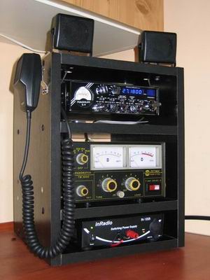

Radio Magnum s9
Magnum S9 na bazie 006.1.jpg (22.83 KiB) Przeglądane 2024 razy

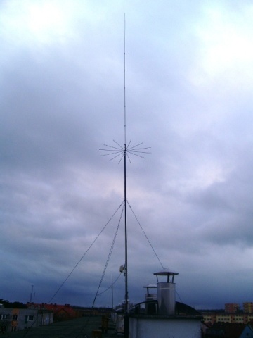

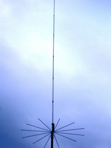

Antena bazowa ALMAS BLAU-FUTURA Przerobiona na 12 przeciwwag. (daje radę )

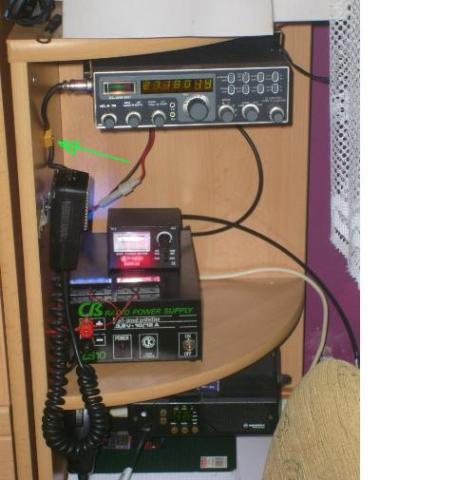

Jak widać ,strzałka pokazuje taki normalny uchwyt do luster (do kupienia w każdym markecie budowlanym) . Przykręcony do ścianki i to ta metoda na łamiące się kable przy wtyku. :)
Radio : ALAN 8001 Mikrofon : MAAS KM 2020.
