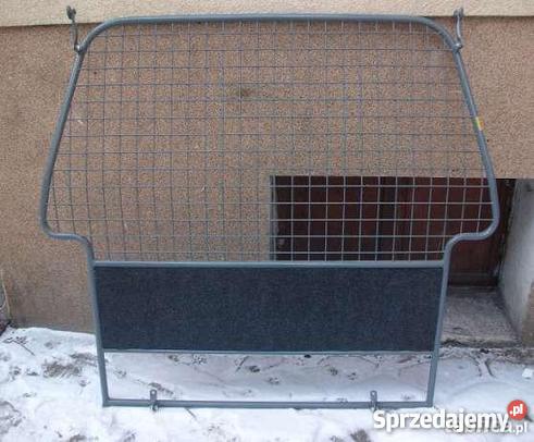

ta kratka oddziela całą powierzchnię czy tylko górną część? Bo z tego co znalazłem to są tylko na całą powierzchnię. Dodam do tego wszystkiego że samochód nie jest wciągnięty pod firmę, tylko z celach prywatnych.

kratka wygląda tak:
Jeżeli prywatnie jeździsz autem, to się nie przejmuj. Szansa na to że się przy kontroli ktoś czepi braku to około 1% - a jak już się czepi to chyba mandatu nie dostaniesz, może ci dowód zabrać za niesprawne auto, tak mi się wydaje.

Do tej kraty są konieczne jeszcze elementy montażowe: dwie górne listwy w postaci rurek stalowych z gniazdami na śruby motylkowe oraz stelaż na podłogę bagażnika. Krata ma możliwość zmiany mocowania: za przednimi fotelami po złożeniu kanapy i za kanapą. Bywa bardzo użyteczna, choć ostatecznie wolałem przerejestrować na osobówkę i zapiąć siatkę elastyczną.

Szumak napisał(a):Do tej kraty są konieczne jeszcze elementy montażowe: dwie górne listwy w postaci rurek stalowych z gniazdami na śruby motylkowe oraz stelaż na podłogę bagażnika. Krata ma możliwość zmiany mocowania: za przednimi fotelami po złożeniu kanapy i za kanapą. Bywa bardzo użyteczna, choć ostatecznie wolałem przerejestrować na osobówkę i zapiąć siatkę elastyczną.

Jak masz wszystkie części to montaż kosztuje jakieś pół godziny a późniejsze przesuwanie kraty tył/przód to 20 minut każdorazowo :)

Dwie górne listwy montażowe mam, ale nie wiem jak wygląda dolny stelaż, mógłby ktoś pokazać fotkę?
Jeszcze jedno, czy sama kratka posiada jakąś homologacje?

osekltd napisał(a):Z tego co pamiętam, musi być to stała przegroda oddzielająca część towarową od pasażerskiej.
Jeżeli chodzi o składanie siedzeń, to w moim jest oryginalna krata mocowana na 4 śruby - motylki, jak chcę to mam kratę za siedzeniami tylnymi, jak chcę to składam siedzenia i przesuwam kratę za siedzenia przednie - czas około 5 minut.

pbo01 napisał(a):Dwie górne listwy montażowe mam, ale nie wiem jak wygląda dolny stelaż, mógłby ktoś pokazać fotkę?
Mam ktaką samą kratkę jak kolega wkleił w poście.
Moja kratka nie ma homologacji, kupiłem na allegro ;-)
Czy ma ktoś zdjęcia jak to powinno być zamontowane? mam pod sufitem półki wzdłuż sufitu..

Kratka montowana w samochodzie by mógł być ciężarowym musi wg przepisów wytrzymywać nacisk równy 1,5x lub 2x ładowności -> materiałowe odpadają.
Przerobienie z osobowego na ciężarowy jest możliwe jeśli auto przez producenta otrzymało homologacje jako typ: van, wielozadaniowy i jakieś tam jeszcze. Generalnie każde kombi i skrzynkowoza (Combo, Kangoo, Berlingo itd..) można powinien to spełniać.

Witam ja mam skoczka 5 osób ciężarowy ładowność 735 kg i takową kratkę. Krata jest pod sam dach więc jeśli masz schowki po bokach to albo je trzeba demontować lub robić specjalną kratkę tylko nie wiem jak to będzie traktowane na badaniach. Odnośnie zamocowania kratki przy podłodze jest to płaskownik przykręcony do przodu siedzenia tylnego a kratka od dołu przykręcana jest do nagwintowanych otworów w płaskowniku. We wtorek miałem ją wyjętą zupełnie więc byłoby lepiej robić zdjęcia ale postaram się zrobić najdalej jutro jakieś fotki jak to wygląda. Co ciekawsze w tym roku dowiedziałem się że firmy ubezpieczeniowe liczą sobie większe ubezpieczenie OC za auto ciężarowe niż za osobowe :( dla przykładu w jednej z firm za skoczka 1.4 ciężarowego samo OC wychodzi około 420 zł natomiast gdyby było osobowe wtedy około 290 zł mając max zniżki.
