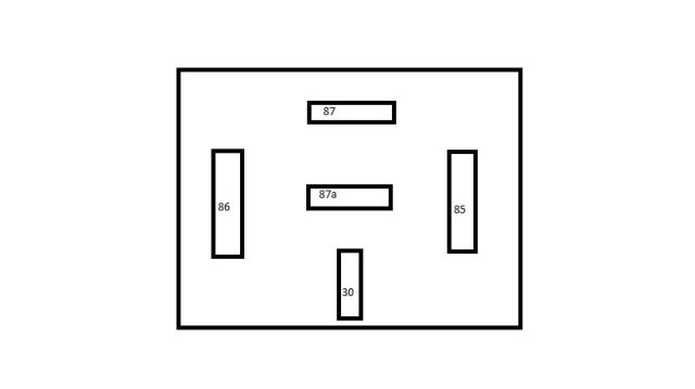

Postprzez tomaszbrzoza czwartek, 15 grudnia 2011, 23:29
Dodaje szkic pinów na przekaźniku.

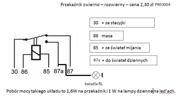

Postprzez tomaszbrzoza piątek, 16 grudnia 2011, 17:49
Witam serdecznie.
Problem rozwiązany.
Schemat w załączniku do przekaźnika PRE0004
Schemat niewłaściwy. Prawidłowe połączenia kilka postów niżej (admin/mod)
Pozdrawiam i dzięki za pomoc

Re: Automatyczny wyłącznik/włącznik świateł led PRE0004
Postprzez Szumak piątek, 16 grudnia 2011, 18:43
Hmmm, w sumie będzie działać...
Mam zastrzeżenie:
- co stanie się jak zapalisz światła drogowe? (IMHO dzienne muszą się zaświecić a to jest bzdura)
Wydaje mi się, że dużo lepszym pomysłem byłoby wykorzystanie do sterowania obwodu świateł pozycyjnych - żarówki świecą niezależnie od rodzaju włączonych świateł więc zapalenie głównego oświetlenia wyłączy automatycznie światła dzienne, a żarówki pozycyjne to tylko 5W i nie ma znaczenia czy będą świecić odrobinę słabiej czy mocniej.
Postprzez Podmiejski piątek, 16 grudnia 2011, 19:10
Lampy dzienne powinny byc podłączone do styku 87 a nie 87a.
A obwód zasilania powinien być - jak podpowiada Szumak - z pozycyjnych - bo będą sie włączac na długich.
Daj potem raporcik jak sie te LEDy sprawują :-)
Postprzez Podmiejski sobota, 17 grudnia 2011, 09:58
Nie wiem jak działa praktycznie u ciebie - ja pisze o tym co widać ze schematu.
Jesli do styków cewki przekaźnika podasz: masę na stałe do 86 a plus (w momencie załączenia świateł pozycyjnych!) do styku 85
to po WŁĄCZENIU swiateł pozycyjnych elektromagnes przyciągnie zworkę i prąd (+) popłynie ze stacyjki 30 do styku 87a i zasilli LEDy które będą się świeciły.
Czyli: będą się świeciły i światała pozycyjne i światała jazdy dziennej -PO CO?
Mało tego - po przekręceniu włącznika dalej by włączyć światła krótkie lub długie - nadal będą oczywiście działać światła pozycyjne czyli - LEDy też!
To tyle teoretycznie.
Powinno byc tak że włączenie świateł pozycyjnych odłącza LEDy czyli przerywa obwód.
Jesli u ciebie jest inaczej - inaczej działa - popraw schemat bo ten kto będzie chciał podłączyć światła wg twojego schematu - nie osiągnie tego o czym piszesz tylko to co powyżej napisałem :-)

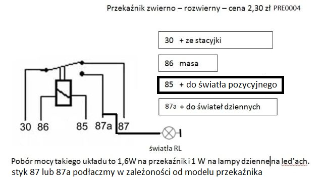

Postprzez tomaszbrzoza sobota, 17 grudnia 2011, 16:38
Witam tego typu przekaźnik[przełącznik] działa tak jak go opisałem i daje nowy schemat[zmiana na światła postoju]
W momencie przekręcenia stacyjki w pozycje on zapalają się led a jak włączę postój/światła drogowe/długie led gaśnie i na odwrót wyłączam światła do zera zapalają się led i jest tak podłączone jak w schemacie.
Przy montażu należy pamiętać o dodaniu dodatkowego bezpiecznika na zasilenie ze stacyjki.
PROSZĘ UŻYWAĆ TEGO SCHEMATU JEST POPRAWIONY
pozdrawiam
Schemat w dalszym ciągu niewłaściwy. Prawidłowe połączenia kilka postów niżej (admin/mod)
Postprzez Podmiejski sobota, 17 grudnia 2011, 19:24
Choć wszystko będzie działało - to NA SCHEMACIE JEST BŁĄD.
Masz wątpliwości to popatrz sobie tu: http://eltronix.pl/products/3781
Oznaczenia są ok.
Podłączenia są ok.
SCHEMAT jest b ł ę d n y .
Po prostu nie rysuj obrazka tylko napisz: do tej nóżki to do tamtej tamto - i będzie ok :-)
