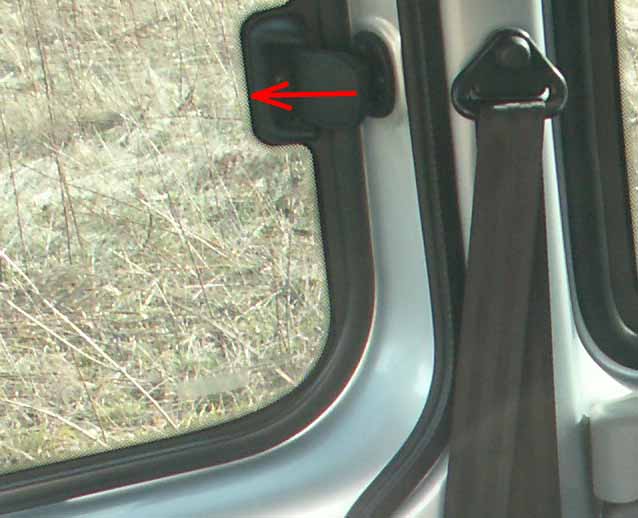

Bo szybę trzeba odblokować.
Ciągniesz za blokadę w kierunku strzałki i zablokowujesz w pozycji otwartej. No i na odwrót

Muszę zaraz pójść i to sprawdzić, ale pociągiem za te uchwyt tak jak na fotce i tylko trochę się uchyliło - 5 mm.

Może inaczej.
Musisz pociagnąć za ten uchwyt, żeby odblokować szybę, a potem ją jakby wypchnąć z auta i zablokować tym uchwytem.
