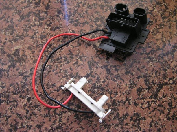

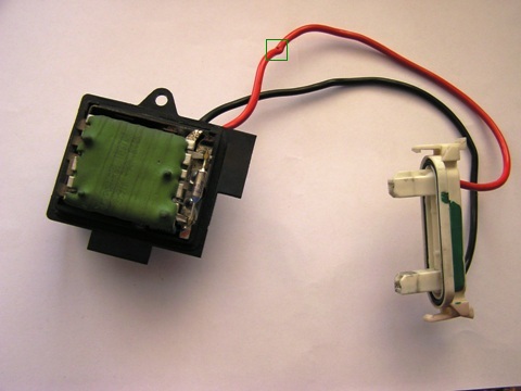

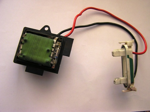

Bezpieczniki OK, panel OK, wszędzie jest prąd:)...a prawdopodobnie padł rezystor ( opornica ), po jej wymontowaniu widać, jakby coś w środku było spalone-stopione...czy jakoś tak, także zapewne czeka mnie zakup dziłającej opornicy. może macie coś takiego na sprzedaż? ( fotki w załączniku )

Nie masz przeciętego przewodu w zaznaczonym miejscu?
Re: Dmuchawa - nawiew
Postprzez cytlanka niedziela, 4 lipca 2010, 20:18
nie, przewód jest OK...
