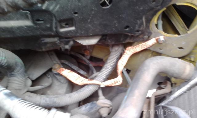

Re: Problem z uruchomieniem
Postprzez oneway80 poniedziałek, 11 kwietnia 2016, 13:07
tak może być? starej niestety nie udało mi się odkręcić
czy raczej beka?:)
oneway80
Posty: 19
Dołączył(a): piątek, 8 kwietnia 2016, 10:29
Postprzez skawina poniedziałek, 11 kwietnia 2016, 13:08
Jeśli oczyściłeś to gitara. Sprawdź jeszcze masę z aku do budy ;)
