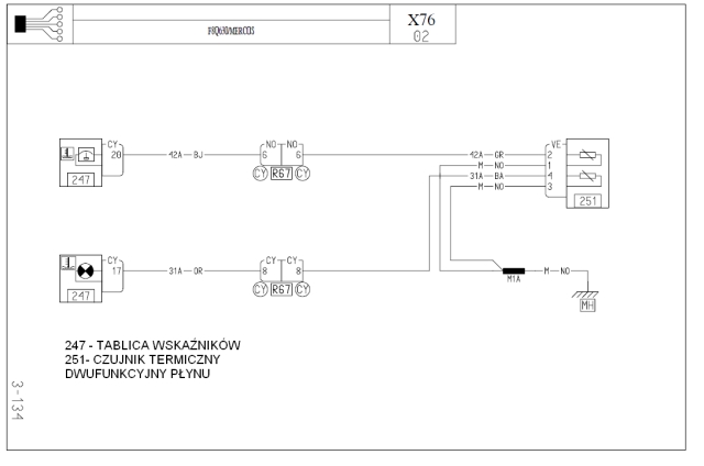

Mam pytanie do znawców tematu. A mianowicie kupilem mojego Kangura ( 2003r stara buda ) z silnikiem 1.5 Dci, ktory jak wiadomo jest jaki jest no i z racji tego ze uklad zasilania byl juz w agonalnym stanie jak i zreszta cala reszta poza buda ktora zostala w nienaruszonym stanie i do okola org. Postanowilem silnik wyzucic na zlom. I tak sie stalo, po czym kupilem zwykly 1.9D. wszystko elegancko popasowane i jezdzi juz ponad rok, ale musze wkoncu ogarnac temat z temperatura a dokladnie wskaznikiem temperatury cieczy chlodzacej, ktory lezy sobie na samym dole ponad rok:) nie wiem z ktorego czujnika mam podpiac impuls no i tez gdzie go podpiac. nastepna sprawa to obrotomierz - nie pokazuje obrotów. Czytalem gdzies ze obrotomierz dostaje sygnal z alternatora, ale czy dochodzi on bezposrednio do zegara obrotów czy obrabia go komputer? No i ostatnia rzecz to grzanie swiec zarowych. Tu na chwile obecna mam zainstalowany przycisk w konsoli, ktorym wlasnie manualnie te swiece grzeje. Jezeli ktos juz podobny temat przerabial lub wie co do czego i dlaczego z gory dziekuje za pomoc.

Cześć, nie znając rocznika silnika znalazłem tylko coś takiego:
w 1.9 d czyli wolnossącym to czujnik masz od strony kierowcy z boku silnika , przy termostacie :) Jest on koloru zielonego albo czarnego np:
http://www.renaultsklep.pl/45583/czujni ... -1.9-d-dti
kowi napisał(a):Witam serdecznie.
Ja mam ten sam problem, jednak zanim kupisz i wymienisz czujnik zrób test zegarów, gdzie sprawdzisz czy wskaźnik na tablicy rozdzielczej działa. U mnie trafiło się, że mam cyt.: "uwalony licznik" i ów wskaźnik nie działa. Wymiana czujnika przy silniku nic by nie pomogła.
Test zegarów robi się następująco przy włożonym kluczyku w stacyjce wciskasz przycisk do kasowania licznika dziennego i trzymając go wciśniętym przekręcasz kluczyk do pozycji kiedy podświetlają się zegary. Trzymasz do puki zegary nie zaczną poruszać wskazówkami. Jeżeli wskazówka od temperatury będzie chodzić to możesz wymieniać czujnik przy silniku.
