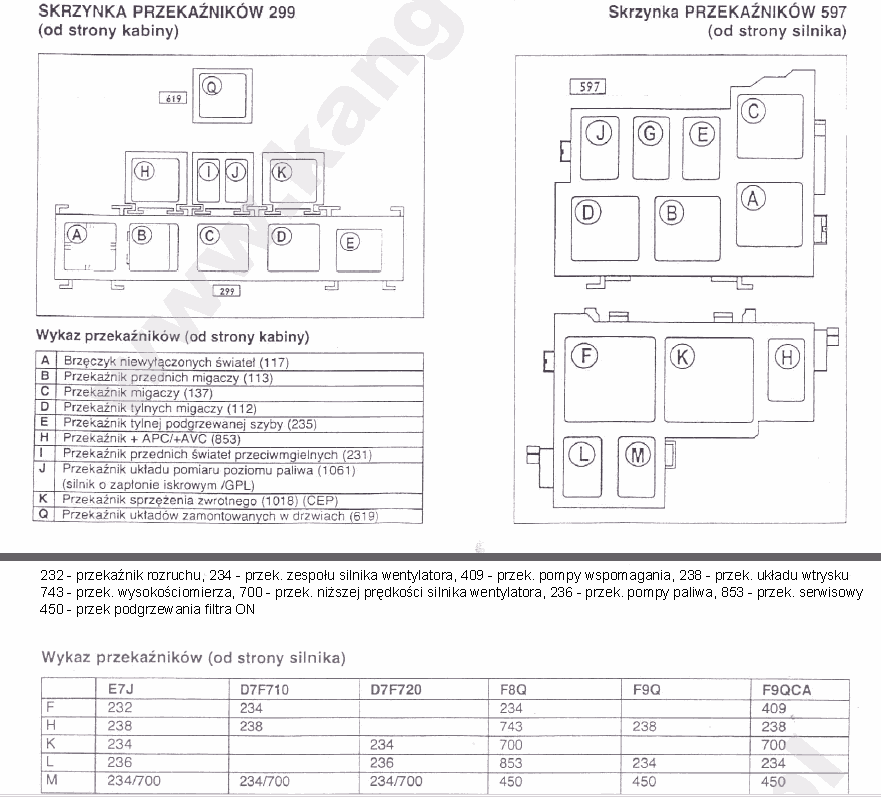

Postprzez Lucass niedziela, 26 lipca 2015, 08:23
przekaźniki phI.gif (58.29 KiB) Przeglądane 751 razy
Z tym że to jest do PH I
