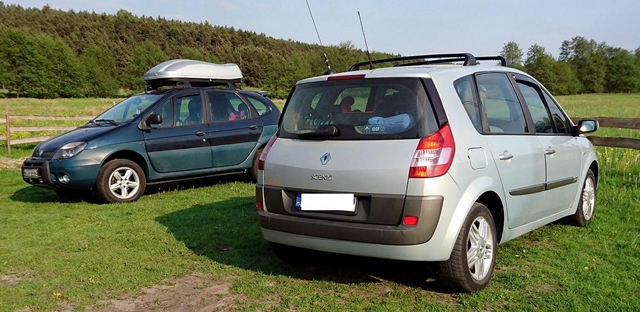

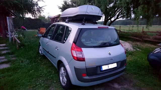

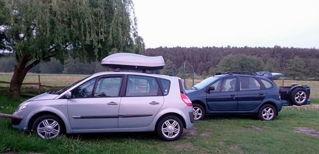

To żaden problem. Najlepiej jakbyś dał zdjęcia dość wyraźne dna boxa, od strony wnętrza jak i z zewnątrz, abym zerknął czy nie ma już fabrycznych wzmocnień, np. grubsza warstwa plastiku, oraz czy nie ma śladów gdzie jest możliwość nawiercania.
Poprzedni post już sporo wyjaśnił. Jeśli z obawy chcesz coś podłożyć, to nie trzeba przyklejać, wystarczy dobrze skręcić cybantami, które masz w komplecie z boxem. Zamiast sztywnych kawałków prostokątnych blachy, możesz sobie kupić dwa kawałki po 10 cm stalowych profili i przepołowić je wzdłuż, nawiercić otwory w ustalonych miejscach, oszlifować, pomalować i się cieszyć.
Ja obecnie swój box Kamtek sprzedałem, bo dorwałem w tej samej cenie oryginalny Renault. Tu jednak mam fabryczne wzmocnienia, Zarówno z jednym jak i z drugim boxem robiłem różne przebiegi i różne prędkości. Nie będę ukrywał, że nawet przekraczałem dopuszczalne parametry testów, czyli nawet ponad 130 km/h. Nic się nie działo złego, oczywiście tym zielonym autem. Do Kangoo też przymierzałem, spoko.
Jak coś to pisz, pomogę, podpowiem.
