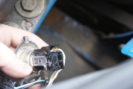

Witam mam taki problemik
nigdy w sumie od nabycia kangura nie zaglądałem do kloszy lamp przednich od strony silnika - nie było takiej potrzeby do dziś kiedy prawa przestała świecić

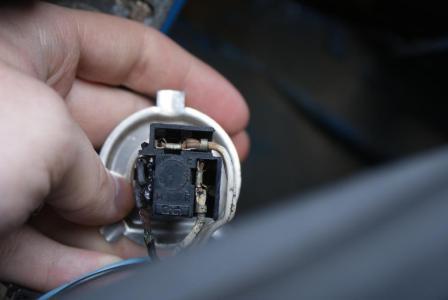

otwieram dekielek i co widzę - rozpacz cały klosz w środku lata góra dół ( odbłyśnik) nie ma sprężynki - drucika trzymającego żarówkę a kostka jak po ognisku do połowy spalona ( zdjęcia) robić coś z tym czy nowa lampa - jeśli tak to czy jak kupie od wersji angielskiej będzie pasować??

Nie. Stara wersja ma ryflowany klosz o wzorze lewostronnym. Oświetla wyżej lewą stronę. Musi być Europejska (kontynentalna) :)
Podejrzewam, że te z UK nie mają homologacji na kontynent.
Kostkę powinno się dać dopasować z jakiegokolwiek innego samochodu z H4-kami. Układ musi być taki sam bo to H4. Kwestia polutowania kabli lub przełożenia konektorów.

Postprzez alien1987 niedziela, 18 kwietnia 2010, 14:11
czyli taki powinien pasować :
http://moto.allegro.pl/item972865380_re ... prawy.html
pytanie tylko czy lepiej od razu dwa czy jeden - po jednym pewnie będzie widać różnice między nowym a starym ;-/
