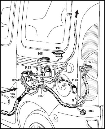

Postprzez slay niedziela, 28 października 2012, 18:28
Tak to mniej więcej wygląda.
Re: Światło stop na klapie
Postprzez przemok90 niedziela, 28 października 2012, 18:36
Czyli zasilanie lampy klapy idzie z R244 czyli z tej dolnej kostki.
