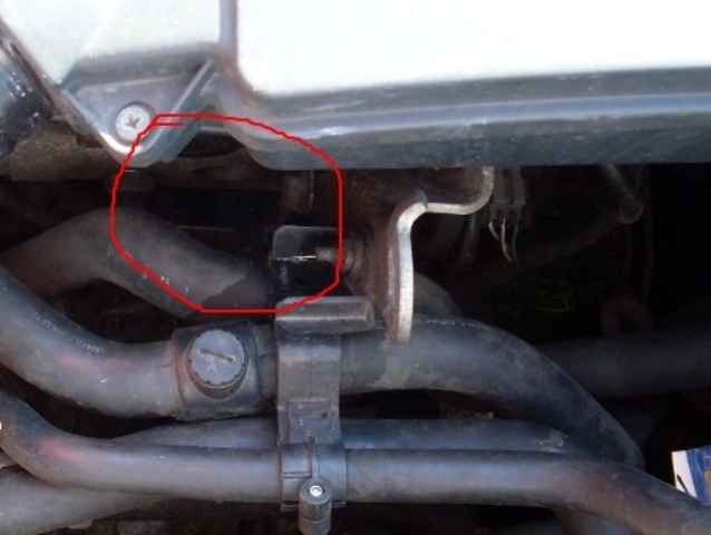

Powiem tak.Zachlapana jest od spodu praktycznie cała skrzynia i dół bloku silnika.A poza tym zauważyłem coś niepokojącego.Wg. mnie brakuje jakiegoś elementu.Wyskoczę do furki. Walnę zdjęcie i zaraz pokarzę.

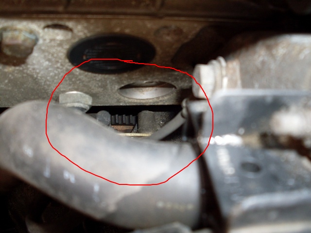

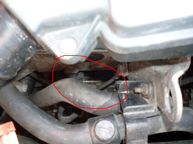

Otórz niewiem czy w zaznaczonym miejscu czegoś nie brakuje.Ta zębatka na wierzchu nie pokoi mnie.

Szczerze mówiąc nie pamiętam czy w 1,4 coś tam powinno być, ale chyba nie. Ta zębatka to po mojemu wieniec koła zamachowego. Czyli to nie skrzynia, a silnik.

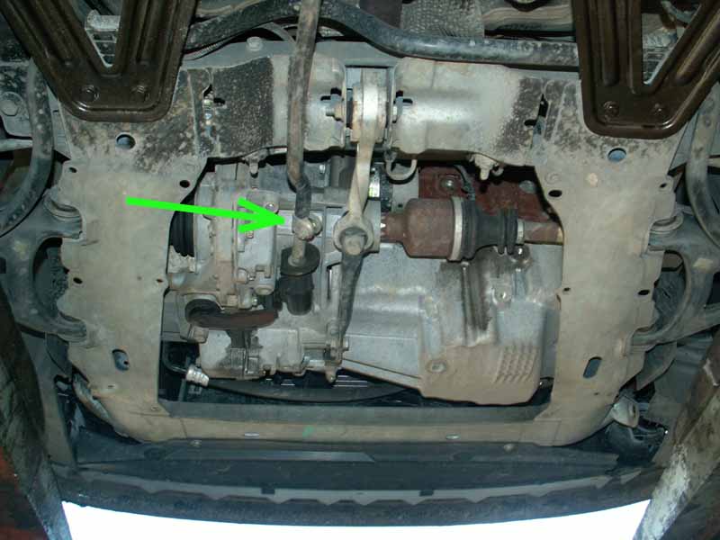

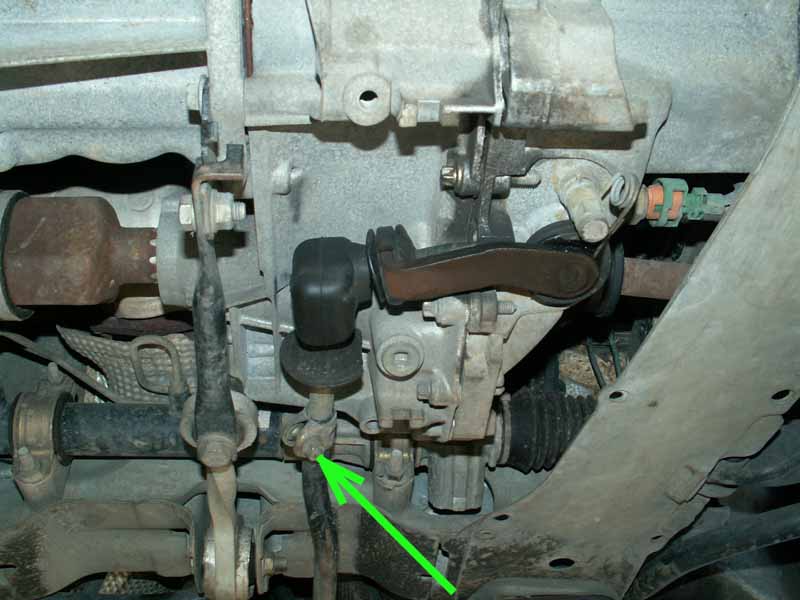

ile z tym roboty żeby ustawić ten wybierak i jak się do tego zabrać? jedynka nie chce wchodzić wchodzi trzy czasami

Postprzez Lucass poniedziałek, 17 maja 2010, 20:22
Wuala.
Niestety trzeba się wczołgać lub mieć dostęp do kanału.
Od tyłka
i od przodka
BTW u mnie jak widać też się poci :?
A wtedy był jeszcze piękny i młody...
